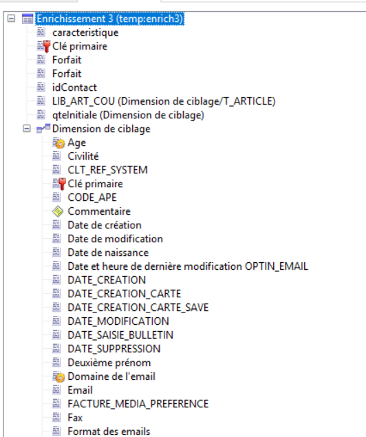

Merci Florent pour votre réponse rapide.
Voici l'enrichissement dans lequel je crée ma variable, les données qteIntiale et caracterisque proviennent d'un fichier externe. Mes données sont bien reliées via mon id_contact à la dimension Destinataires.
Dès que je veux faire l'aperçu, j'ai comme erreur Element TargetData inconnu ou "undefined" alors que je fais un aperçu sur un client concerné.

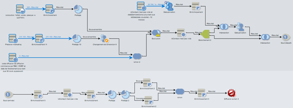

Florent,
Voici la copie d'écran :

Marjorie,
D'après la capture, il semble que plusieurs dimensions différentes sont utilisées dans les 1ères activités exécutées (requêtes et lectures de liste). Pouvez-vous vérifier que les données en entrée de l'activité de Saut sont bien uniformes ? (de la même dimension). Notamment au niveau des transitions entrantes de l'exclusion.
Avez vous testé l'exécution du workflow jusqu'avant la diffusion pour détecter d'éventuelles erreurs au niveau des activités ? Dans les propriétés du workflow, il y a une option qui permet de conserver les populations intermédiaires (et donc de vérifier après chaque activités les données transmises). Vous pouvez l'utiliser pour la mise en place du workflow (mais veillez à la désactiver une fois les problèmes réglés).
Le workflow étant assez grand et complexe, je recommanderais également d'ouvrir un ticket au support qui pourra analyser chaque élément du workflow. (Tout en poursuivant les échanges ici)

Désolé pour la réponse tardive, mon worflow tourne jusqu'au bout.
La liste provient d'un autre workflow.
Le principe de ce workflow est de déterminer si un client a son forfait de photocopies presque épuise ou épuisé. Il y a donc 2 workflow similaires mais avec 2 emails différents. Je vais faire un ticket au support, car les données de saut sont bien uniformes.
