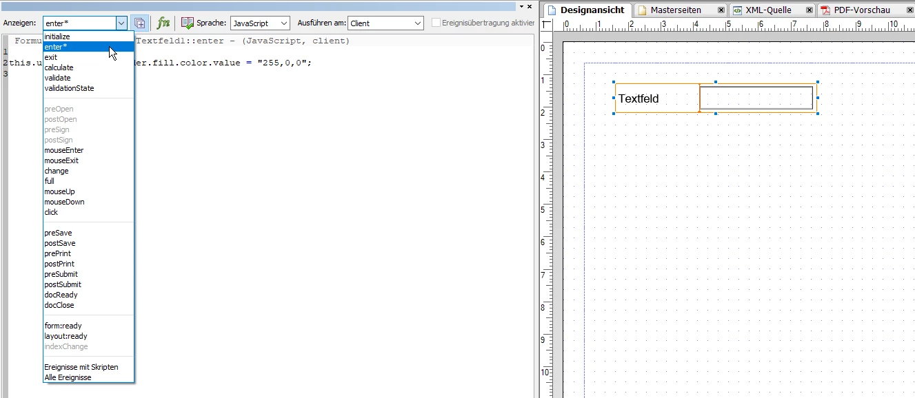

Guten Morgen,
ich war leider krank, daher habe ich mich nicht damit beschäftigt.
Ich hätte gerne, das das Feld die Farbe ändert wenn ich reinklicke. Mir ist egal welcher Text dann eingegeben wird, die Farbe soll sich dann nicht ändern. Wenn das Textfeld verlassen wird, dann wieder die alte Farbe.
Wie mache ich das?
Außerdem, sorry ich habe einfach echt keine Ahnung, was ist das Change Event meines Feldes?
Designer hat einen Skript-Editor, in dem man Skripte für viele unterschiedliche Ereignisse für z.B. Felder in dem Formular hinterlegen kann. Diesen kann man mit [Strg]+[Shift]+[F5] ein- und ausblenden.
Zum Ändern der Farbe ein Erreichen und Verlassen des Feldes musst Du im enter und exit Event jeweils ein Skript hinterlegen.
this.ui.oneOfChild.border.fill.color.value = "255,0,0"; // Eingabebereich rot färben
Guten Morgen, danke für die Antwort.
Leider habe ich dazu noch ein Anliegen. Beim ersten Dokument hat das ohne Probleme funktioniert. Beim nächsten Dokument habe ich das genau so wieder gemacht, aber nicht ein Feld ändert seine Farbe wie gewünscht. Wie kann das sein? Ich verstehe nicht was hier anders ist, weil ich die Dokumente eigentlich auf die gleiche Weise erstellt habe.
