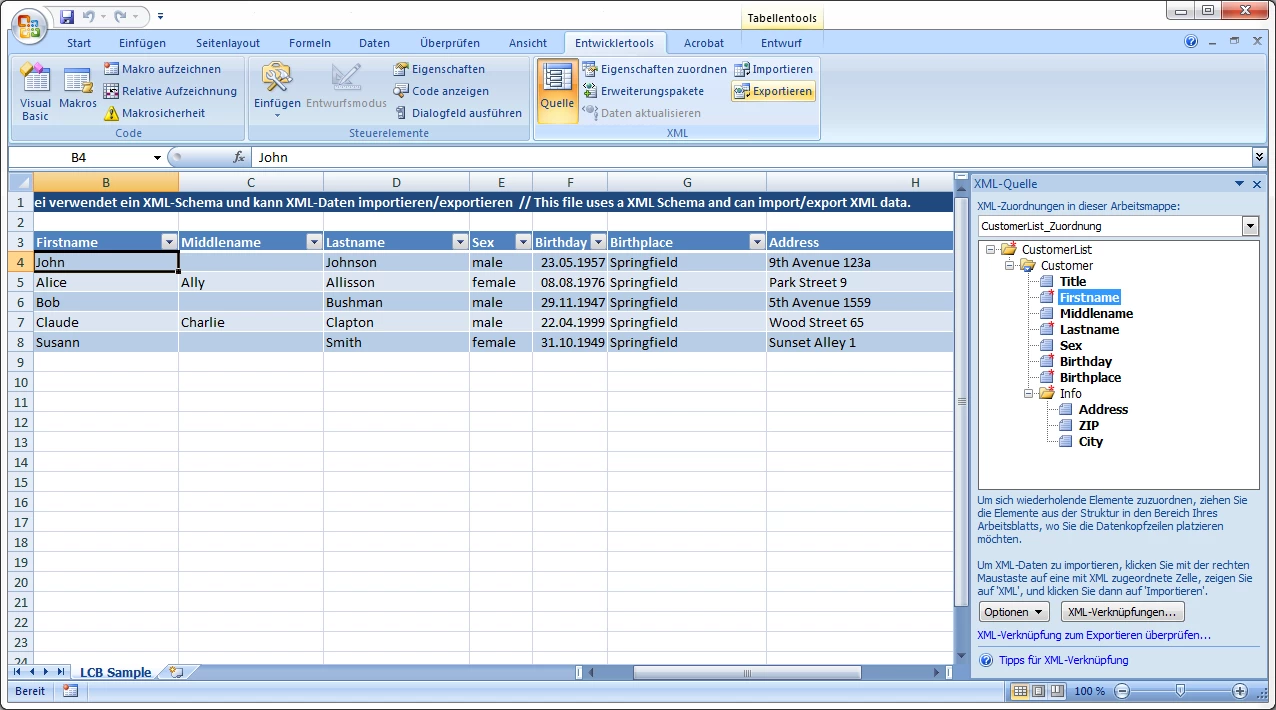

Okay, die XSD muss man dann in Excel einbinden, was über die Entwicklertools erledigt wird. Hier mal'n Beispiel, wie das aussieht. Da sieht man rechts den Aufbau, den die XSD diktiert. Man zieht dann einfach ein Element aus der Baumstruktur heraus auf die Zelle, die man verknüpfen will, schon erzeugt Excel dafür eine XML-Stuktur. Diese kann man dann einfach exportieren.
Die so erzeugt XML kann man dann in Designer als Vorlage für eine Datenverbindung nutzen und damit die Formularfelder befüllen lassen.
