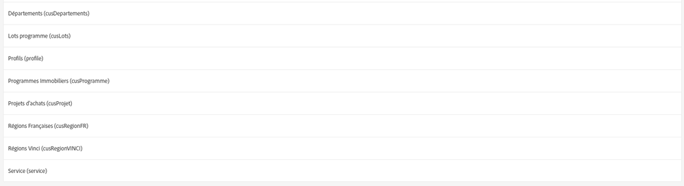

J'ai un événement temps réel avec plusieurs paramètres pour un AR de site et je souhaite enrichir cette événement avec une ressource personnalisé.

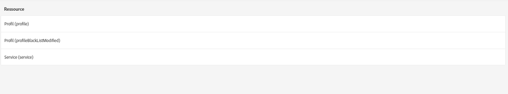

Mon souci premier : impossible de sélectionné ma ressource personnalisé, Campaign ne me propose que les tables par défaut :
Alors que j'ai bien plusieurs ressource (table) personnalisé.
Mon deuxième souci, c'est qu'avant tout j'ai déjà fais mes tests sur ma preprod et je n'ai aucun souci pour sélectionné mes ressource personnalisé :
Je pense que je dois avoir une différence de configuration quelque part mais j'ai beau chercher je ne trouve pas où se trouve l'erreur.

Hi @teddyb79976485 ,
I believe you're trying to add enrichments for the event you created using different custom resources available. And reason you mayn't be seeing this on prod env is due to you mayn't have created any cardinality between custom resource to profile. Can you verify the custom resources on pre-prod and prod environment see all configured properly.
Let me know if it doesn't work.
Thanks, Sathees
